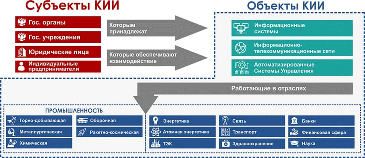

Для корректной настройки CI/CD и процессов безопасной разработки необходимо определить, относится ли организация к субъектам КИИ.
Тип компании
Подход к инструментам
Рекомендации
Не является субъектом КИИ Гибкий, коммерческий или Open Source Использование популярных DevSecOps-инструментов, адаптация под бизнес-задачи
Является субъектом КИИ С учетом требований регуляторов Использование сертифицированных ФСТЭК решений, соблюдение ГОСТа и моделей угроз
Частично попадает под КИИ Комбинированный Разделение пайплайнов на публичную и защищенную части, построение зон доверия
Необходимо выяснить:
1. Является ли организация субъектом КИИ (орган государственный власти, коммерческие организации, владеющие или управляющие объектом КИИ).
2. Имеются ли в её инфраструктуре объекты КИИ, такие как:
  • информационные системы,
  • информационно-телекоммуникационные сети,
  • автоматизированные системы управления (АСУ ТП).
3. Работает ли организация в таких отраслях, как энергетика, транспорт, банковская сфера, здравоохранение, оборонная или ракетно-космическая промышленность, ТЭК, АЭС и т.д.
Если ответ — да, значит, CI/CD и процесс разработки должны быть выстроены с учетом федерального закона № 187-ФЗ, ГОСТ Р 56939-2016 (безопасная разработка) и приказов ФСТЭК РФ (например, о категорировании объектов КИИ и обеспечении их защиты).

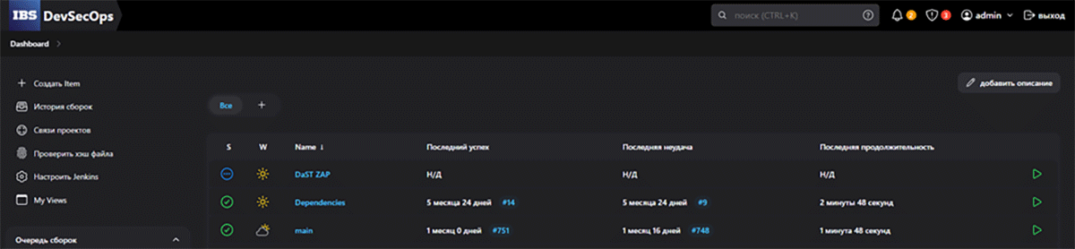

Например, в IBS используются следующие инструменты:
  • SAST: SonarQube — для статического анализа кода на уязвимости и нарушения стандартов безопасности.
  • IAST: Contrast Community Edition — для интерактивного анализа во время выполнения, особенно в средах тестирования.
  • SCA/OSA: Grype, Trivy — для анализа зависимостей и поиска уязвимостей в сторонних библиотеках и образах контейнеров.
  • BCA (Binary Composition Analysis): Orbit, DotPeek и аналогичные средства — для анализа составных частей бинарных файлов.
  • DAST: OWASP ZAP в связке с фаззерами — для динамического анализа веб-приложений в режиме «черного ящика».
  • MAST: Cycript, MobSF — инструменты для анализа мобильных приложений, включая статический и динамический анализ.
  • RASP: OpenRASP — решение для защиты приложений в рантайме.
  • API Security: WSO2 — платформа для обеспечения безопасности REST/SOAP API, включая авторизацию, аудит и ограничение доступа.
Все эти решения интегрированы в DevSecOps-конвейер IBS на базе Jenkins, что позволяет автоматически запускать проверки безопасности на каждом этапе CI/CD, начиная с анализа кода и зависимостей и заканчивая безопасной сборкой, выпуском и поставкой ПО.
