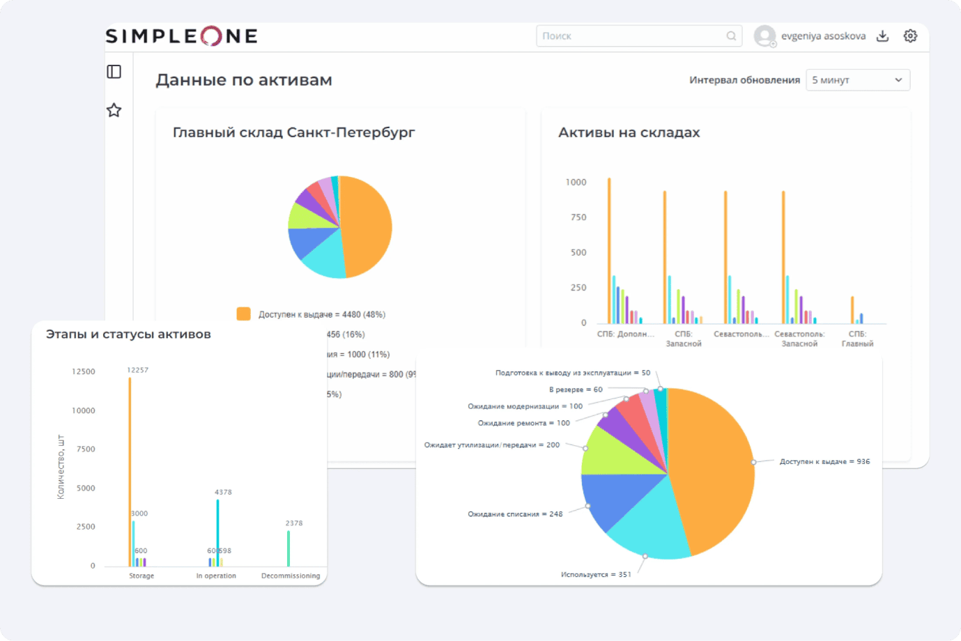

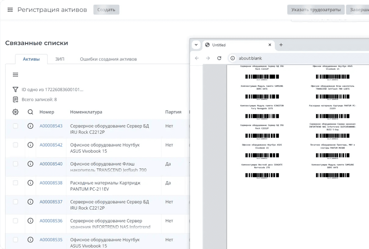

1. Регистрация. Постановку на учет ноутбука оформляют задачей регистрации, и в базе появляется его карточка. Затраты учитываются по центрам финансовой ответственности, департаментам, активам и контрактам, а состояние, место и ответственного меняют через автоматизированные процессы, которые обеспечивают согласование действий с ответственными пользователями, снижают риск двойного учета и дают возможность массовых изменений параметров.
Регистрация оборудования в SimpleOne ITAM и печать штрихкодов
2. Поломка. Через год ноутбук ломается, ИТ создает задачу обслуживания, контракт в карточке показывает, действует ли гарантия. С версии 1.7.0 доступна возможность фиксации фактических затрат, понесенных в ходе выполнения работ, а версия 1.8.0 подсчитывает общие затраты по активу, осуществляя конвертацию затрат, зафиксированных в разных валютах.
3. Вывод из эксплуатации и замена. Когда затраты на ремонт достигают заданной доли цены нового или наступает плановая дата вывода из эксплуатации, ноутбук выводят задачей списания. Можно заранее запланировать потребность в активах на будущий период, указав необходимые модели и их количество. При этом есть возможность проанализировать складские запасы для того, чтобы в первую очередь использовать их. В ином случае можно запланировать закупку, обоснованием для которой станут запрошенные объемы.

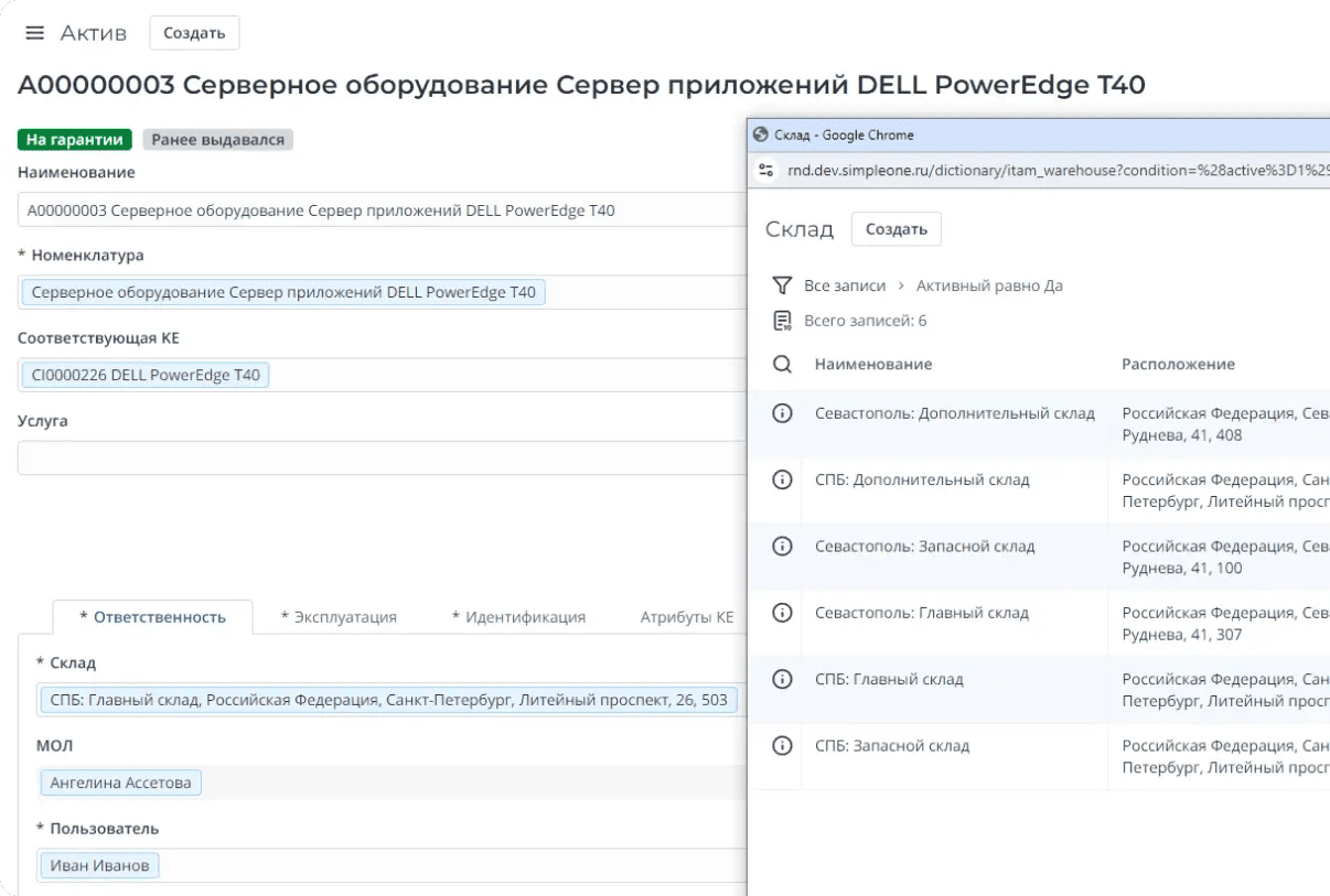

Карточка актива в SimpleOne ITAM с данными об ответственности
Финансовые данные остаются в учетной системе, и при необходимости, SimpleOne ITAM интегрируется с ERP-системами (системами планирования ресурсов предприятия, например SAP или «Галактика ERP») и BI-системами (системами бизнес-аналитики, например Visiology или Yandex DataLens. Так строит учет «Портовый Альянс»: около 10 тыс. единиц оборудования на 12 складах в шести портах.
