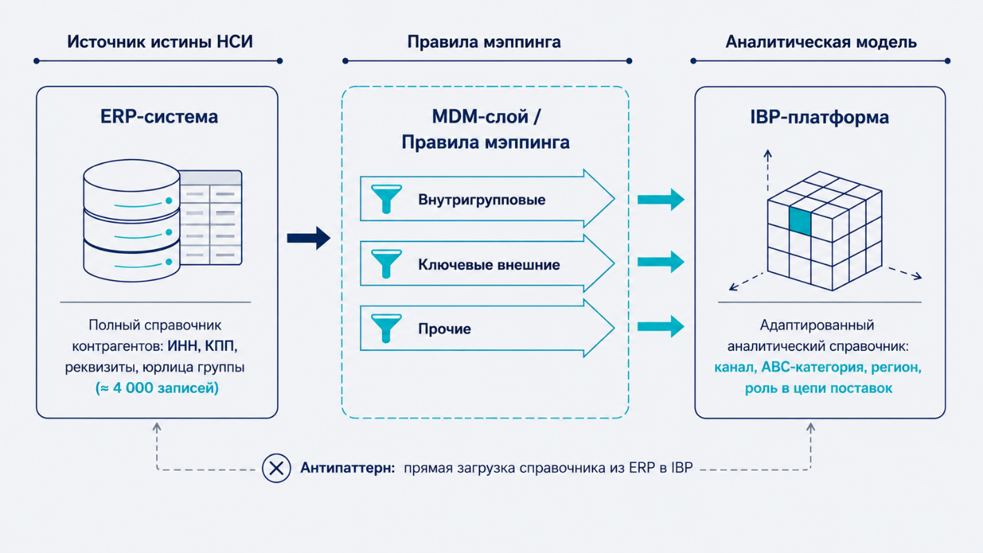

Решение лежит в слое управления мастер-данными (MDM – англ. Master Data Management). Полный мастер-справочник остается в ERP как источник верных данных. В IBP-систему передается релевантная часть, проходящая через правила мэппинга.
Возможны два рабочих сценария реализации.
  1. В IBP заранее ведется целевой аналитический справочник, а данные из ERP при загрузке сопоставляются с ним по настроенным правилам MDM. Что не нашло пары, попадает в категорию «Прочие контрагенты».
  2. Из ERP выгружается только заранее отобранный набор контрагентов, помеченных как значимые для управленческой модели. Остальные автоматически агрегируются.
Внутригрупповые контрагенты обычно выделяются отдельной веткой. Они нужны для сверки ВГО при консолидации. Ключевые внешние клиенты идут отдельной веткой, и по ним строится детализированная аналитика. Прочие сводятся в единый агрегат.
Подобная архитектура реализована в Планум-Платформе. ERP остается источником полной НСИ, а IBP использует адаптированный аналитический справочник, оптимизированный под бюджетирование, консолидацию и управленческую отчетность. Аналогичный подход к разграничению справочников применяют Optimacros и Knowledge Space.ъ
Рис. 1 – Архитектура управления мастер-данными между ERP и IBP-системой. Полный справочник ведется в ERP, в IBP передается релевантная часть через правила мэппинга.

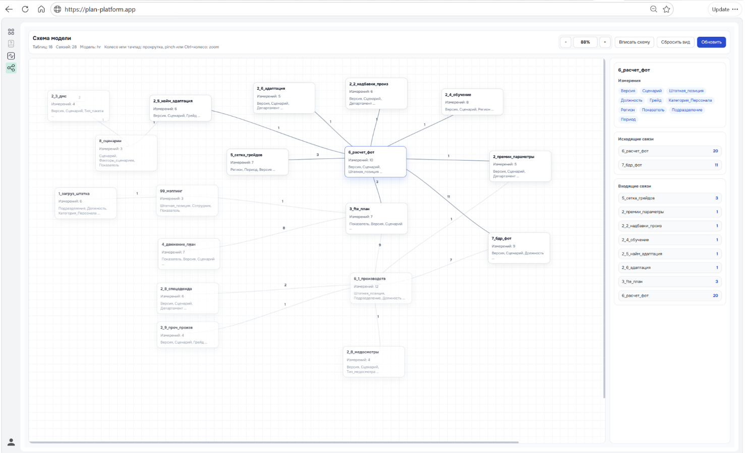

Для понимания структурной сложности приведем пример модели из практики Планум-Платформы: в кубе «Расчет ФОТ» 18 таблиц, 28 связей и до 12 измерений. Это типичная конфигурация для среднего по размеру холдинга. На бухгалтерской метамодели такую структуру технически воспроизвести трудно. Для платформ класса FP&A (финансовое планирование и анализ) и EPM (управление эффективностью предприятия) это рабочая норма.
Рис. 2 – Пример модели с многомерной структурой и связями между объектами – то, что технически сложно реализовать на бухгалтерской метамодели.

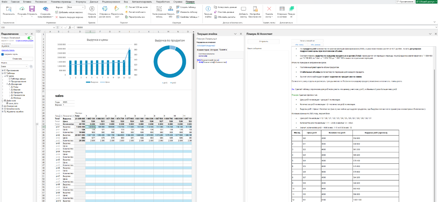

Рис. 3 – AI-Ассистент в IBP-системе: запрос на естественном языке и сгенерированный прогноз для нового продукта.
