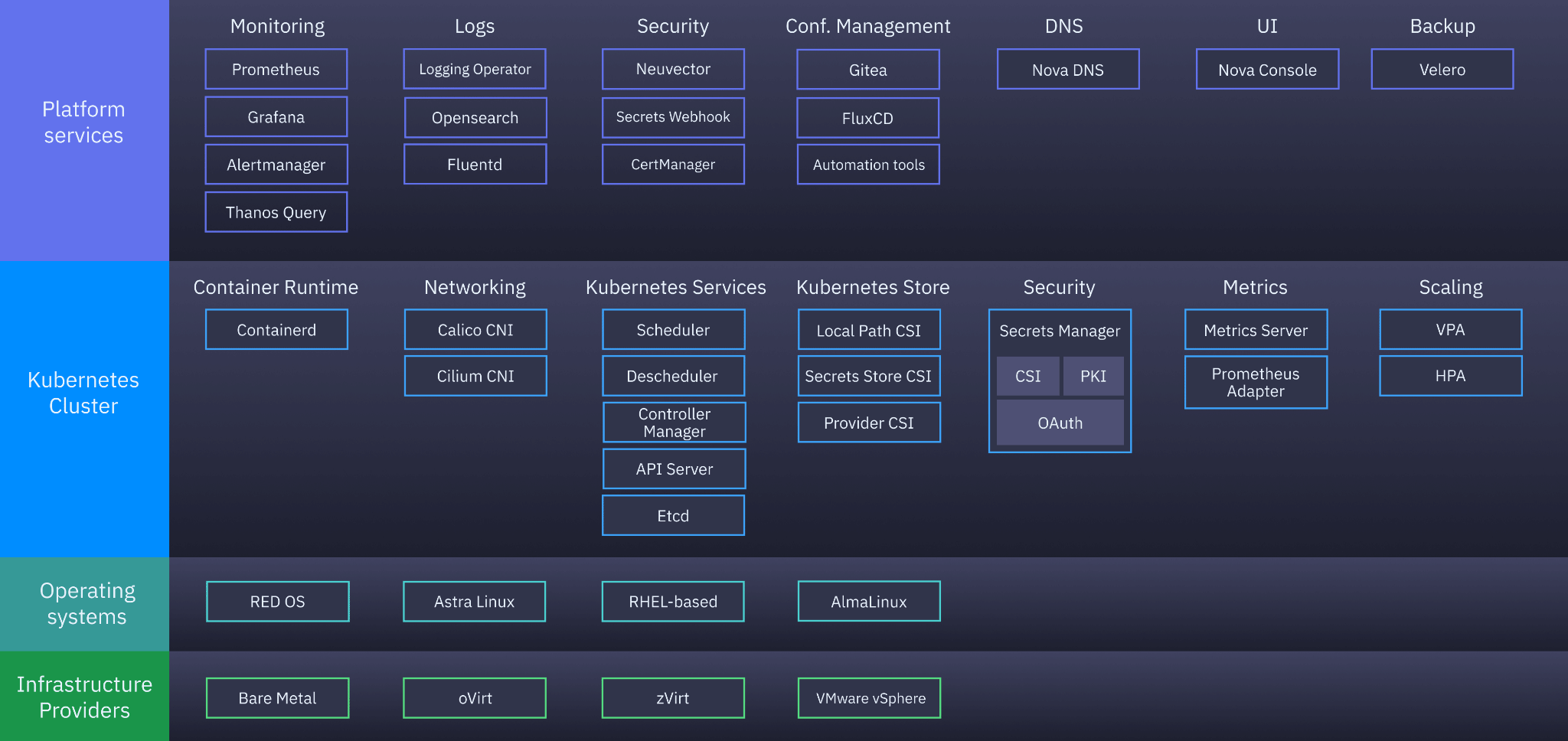

Почему создание собственной платформы требует таких ресурсов? Достаточно посмотреть на технологический стек проекта.
Начнем с фундамента — инфраструктурного уровня. Во многих Enterprise-компаниях параллельно работают две операционные системы. Один из заказчиков Orion soft одновременно поддерживал ОС Red Hat Enterprise Linux и РЕД ОС, а также две системы виртуализации: иностранную VMware vSphere и российскую zVirt. Kubernetes-платформа должна во всех случаях интегрироваться с обеими системами: автоматически разворачиваться, работать с хранилищами, масштабироваться.
Внедрения, настройки и постоянной поддержки потребуют и другие компоненты технологического стека. Если речь об Enterprise-компании, то зачастую в этот список входят система управления сетью и системами хранения данных, система управления секретами и PKI, система мониторинга, логирования и алертинга, автоматизация развертывания GitOps, резервное копирование, persistent storage и другие.
Чем масштабнее технологический стек, тем шире сроки и бюджет проекта.
Технологический стек одного из проектов Orion soft, повторяющий стек Kubernetes-платформы
