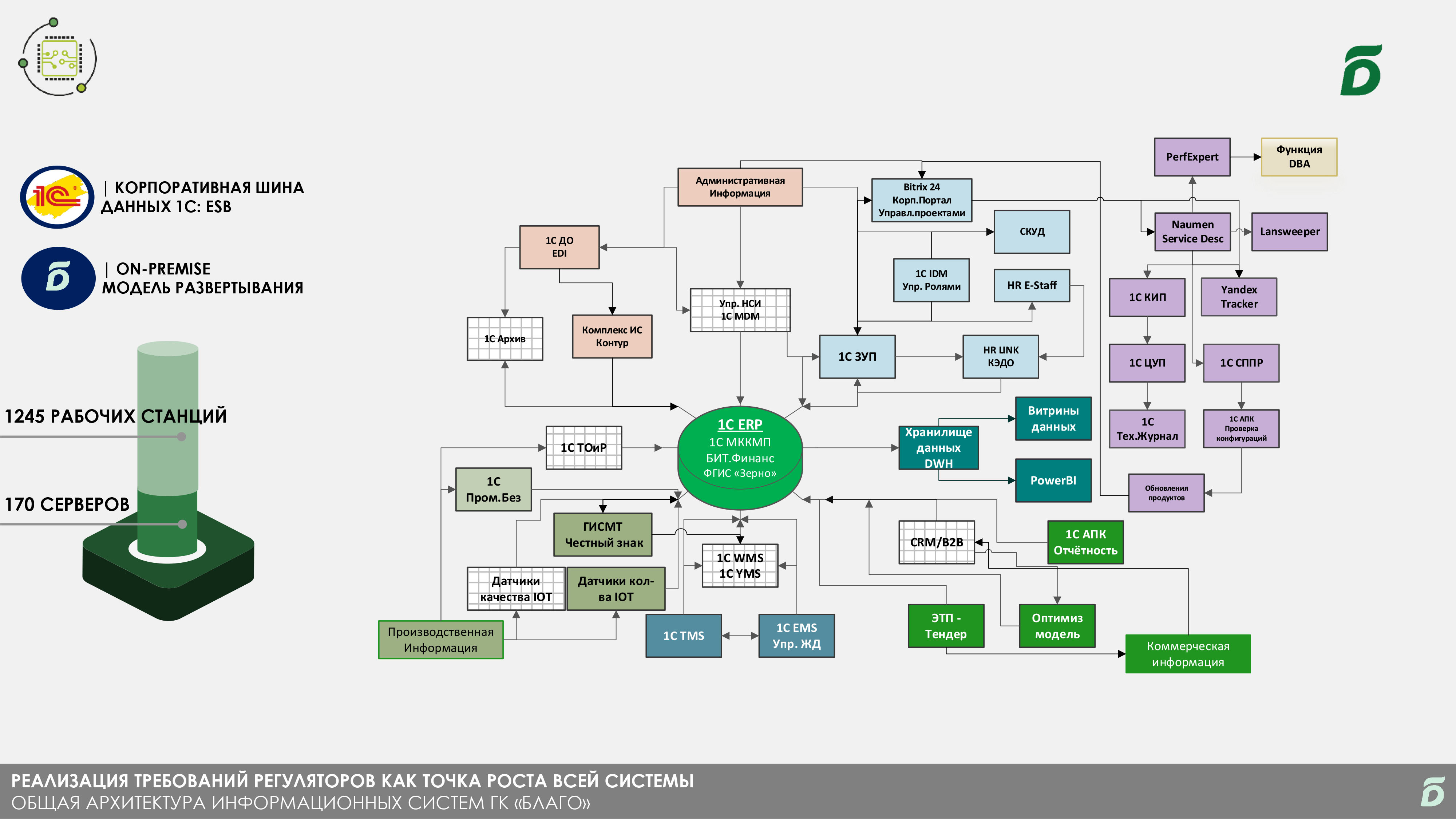

Технически речь о трёх контурах: передаче данных о внебиржевых сделках на Национальную товарную биржу, передаче данных о поступающем сырье в ФГИС «Зерно» и маркировке готовой продукции в системе «Честный знак». В основе архитектуры лежит 1С:ERP с отраслевым модулем, вокруг которого выстроена экосистема систем на 1245 рабочих станциях и 170 серверах.

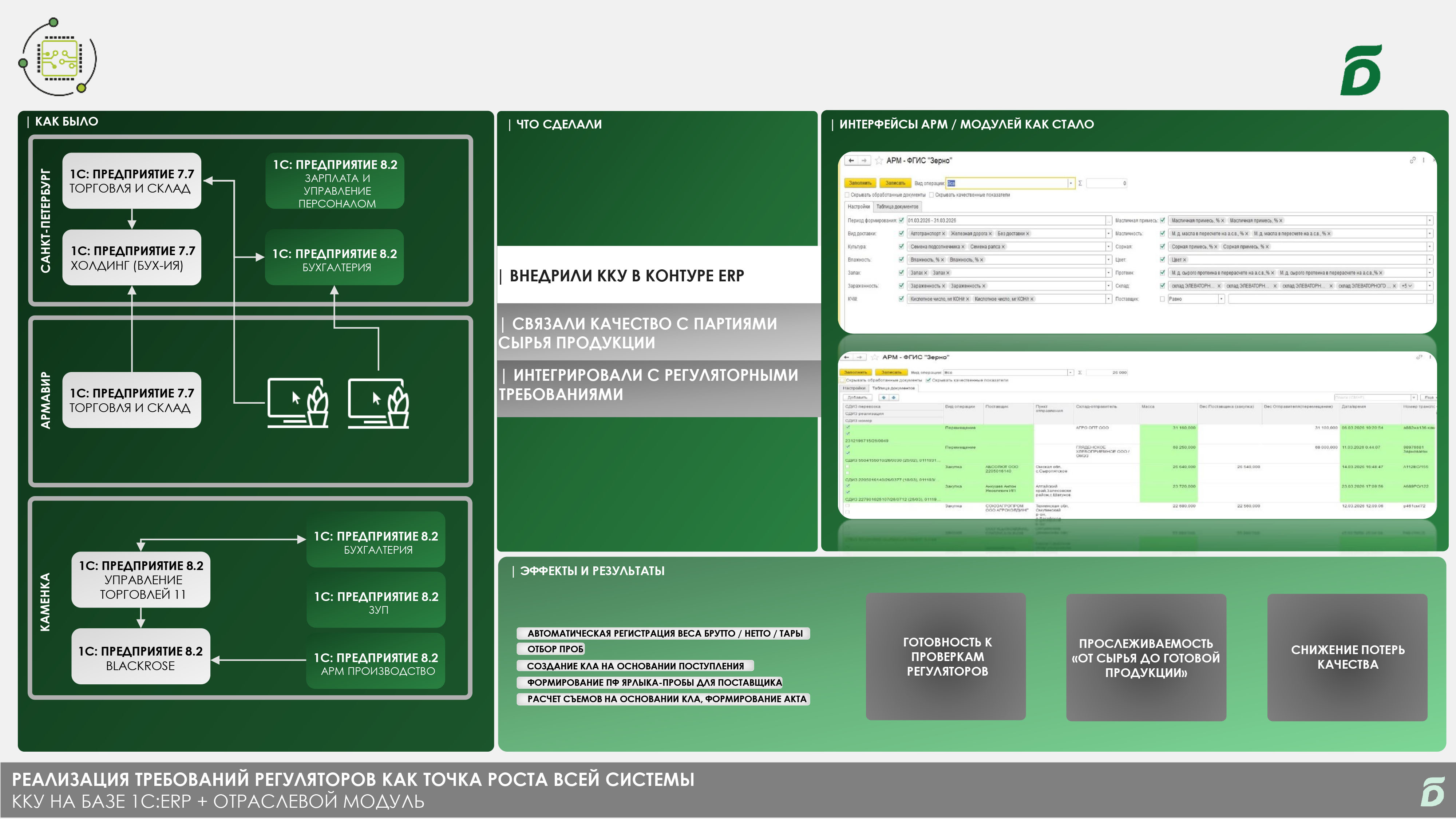

Для передачи данных о поступающем сырье в ФГИС «Зерно» компания заранее строила количественно-качественный учёт на базе отраслевого модуля 1С:ERP, связав качество сырья с партиями. Прямой интеграции с госсистемой пока нет, потому что, по словам Марины, её функционал всё ещё работает нестабильно, данные передаются через подготовленные отчётные формы без ошибок, а интеграцию сделают позже.

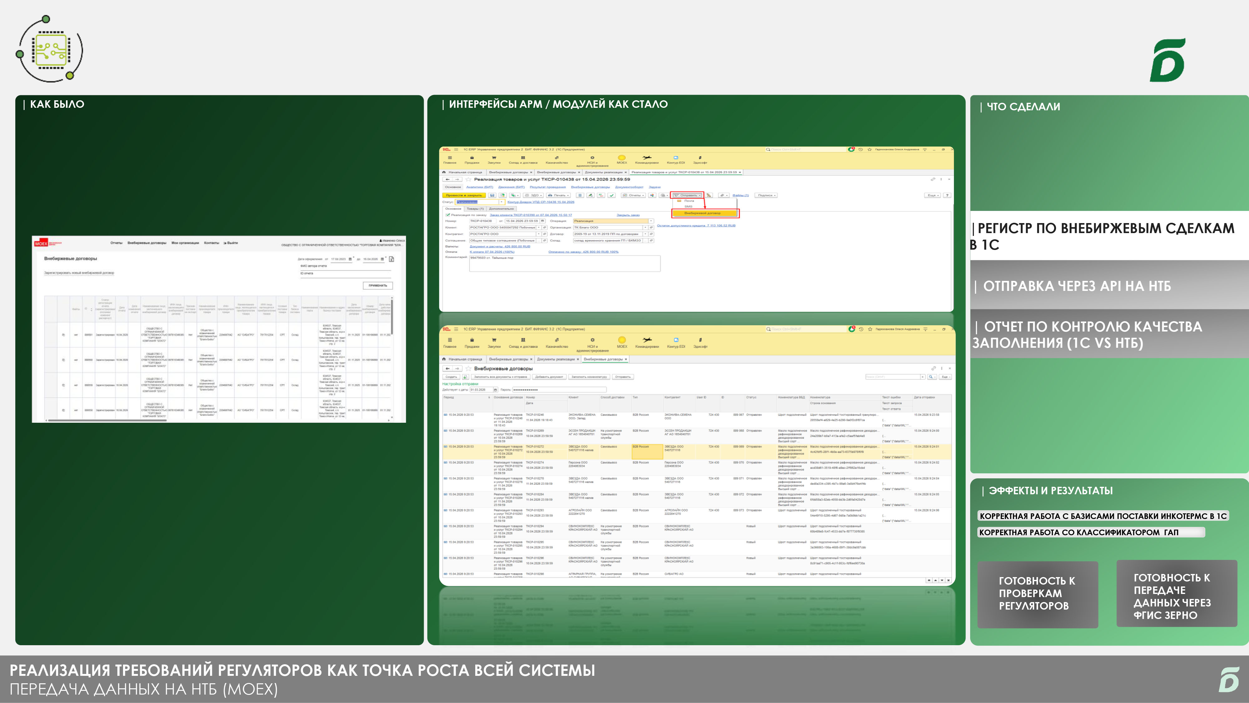

Когда возникло требование передавать данные о сделках на биржу, ИТ-подразделение решило не строить интеграцию, а оставить эту работу операторам вручную. Расчёт на ручной процесс не сработал: компания получила штрафы от регуляторов. Марина считает это важным уроком. После него в 1С настроили прямую передачу данных через API, для чего пришлось навести порядок в справочниках адресов зон доставки, классификаторе ГАП и базисах поставки Инкотермс.

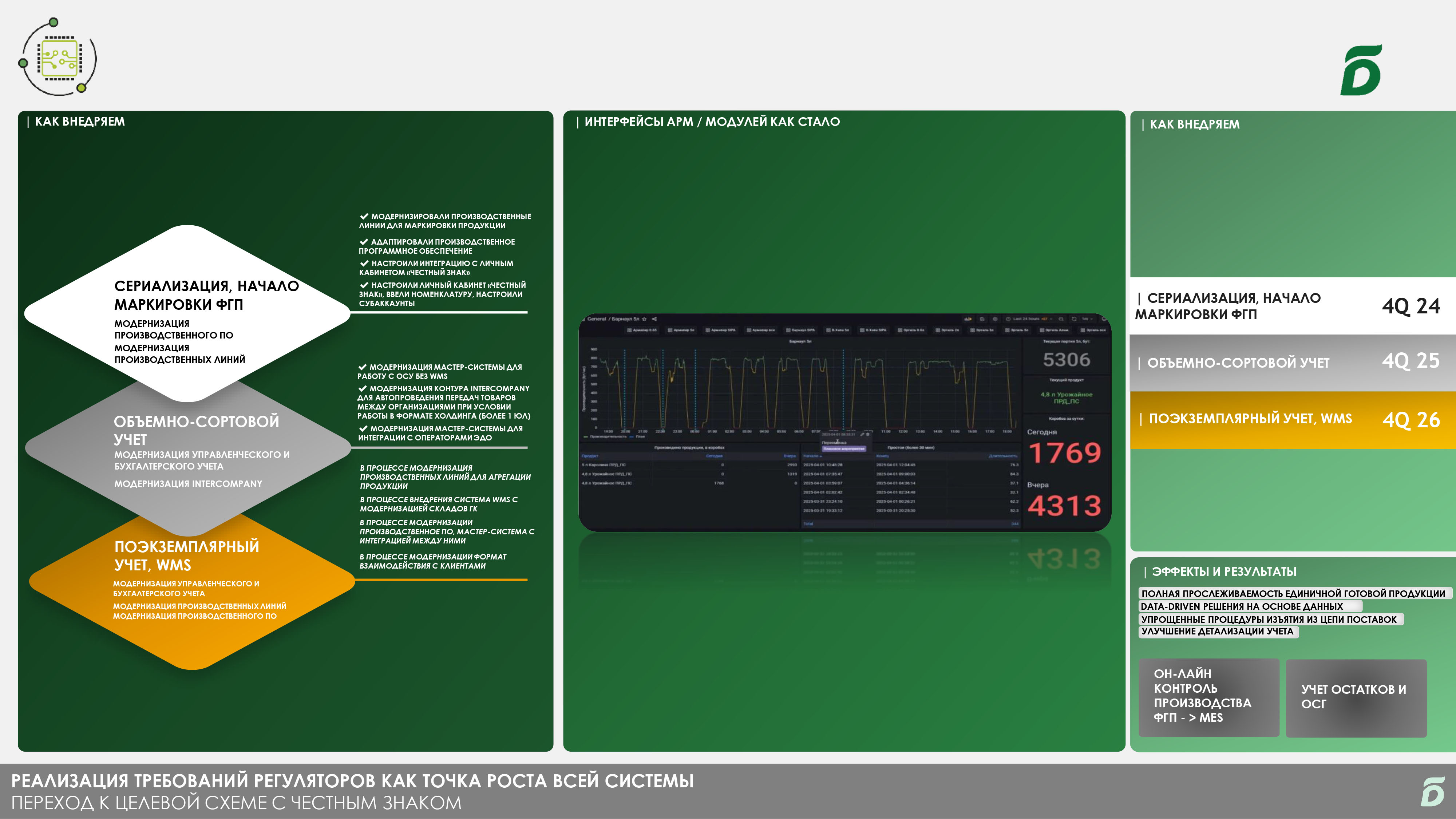

Подсолнечное масло, по словам Марины, товар без брендовой составляющей, поэтому у компании годами не было проблем с партионным учётом и списаниями по ОСГ, склад работал на среднем остатке около 7 дней производства, и внедрение WMS для этого никогда не окупалось. Маркировка заставила навести порядок в товародвижении: компания перешла на планирование производства по горизонту день плюс 6 и неделя плюс 4, построила прогноз остатков и контроль отгрузок через хранилище данных и витрины.
Что еще дала маркировка
Из-за устаревшего оборудования на заводах и отсутствия интегрируемых датчиков факт производства пока частично вносится вручную. После первого этапа сериализации компания начала получать данные о выпуске готовой продукции из личного кабинета «Честного знака» и выводить их на дашборд «Пульс заводов», который показывает динамику производства. Следующий шаг — передача этих данных непосредственно в 1С.
Проект также заставил пересмотреть расчёты между несколькими юридическими лицами и доработать контур intercompany. Следующий этап маркировки — поэкземплярный учёт, который, по словам Марины, откроет возможность перейти к системе MES. Он должен дать корректный учёт остатков.
