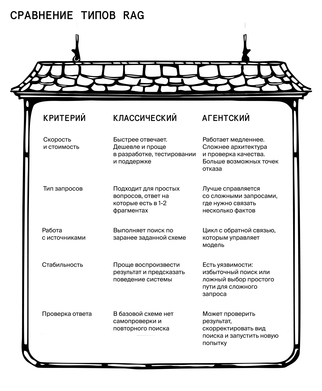

Глобально RAG делят на классический и агентский. В обоих подходах система работает с каталогом данных, но по-разному управляет поиском и контекстом для генерации ответа.

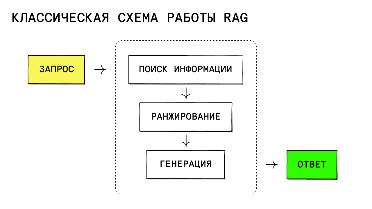

Классический RAG – линейный однопроходный процесс: запрос → поиск → ответ. Такой метод лучше работает для простых вопросов, когда вся необходимая информация содержится в одном-двух фрагментах документов. Он легче и дешевле в разработке, тестировании и эксплуатации.
Классическую схему работы RAG-системы KTS использовали в проекте с ДВФУ и РАНХиГС. Компания обучила ИИ-ассистента для студентов на базе данных из 200 000 книг. Он помогает писать научные работы: по запросу пользователя готовит формулировки темы, структуру исследования, методические рекомендации и список литературы. Так решение от KTS сокращает время на сбор данных и анализ разрозненных источников.
В агентском RAG поиском управляет языковая модель: выбирает источник и инструмент, определяет количество циклов и при необходимости корректирует запрос и контекст. Этот подход более гибкий и адаптивный. Система может отвечать как на простые, так и на сложные аналитические запросы, для которых нужно объединить несколько фактов из разрозненных источников.
Начинать внедрение стоит с классического RAG, потому что это решение быстрее и дешевле. Если практика показывает, что уровень качества ответов недостаточный, можно добавить агентский RAG и распределять запросы.
«Обычно используют такую стратегию: в систему добавляют маршрутизатор, который направляет простые вопросы в классический RAG, а сложные – в агентский. Чаще всего это соотношение 80 и 20% соответственно. Это позволяет не запускать более дорогой агентский цикл без необходимости», – Екатерина Пославская, ML-разработчик KTS.

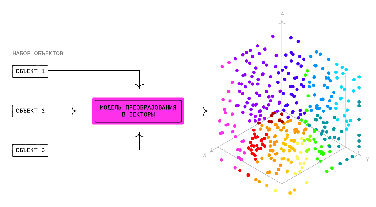

Далее система с помощью специальной модели (Embedding) преобразует фрагменты в векторы и сохраняет их в хранилище. Так формируется векторный индекс: упорядоченный каталог корпоративных данных.

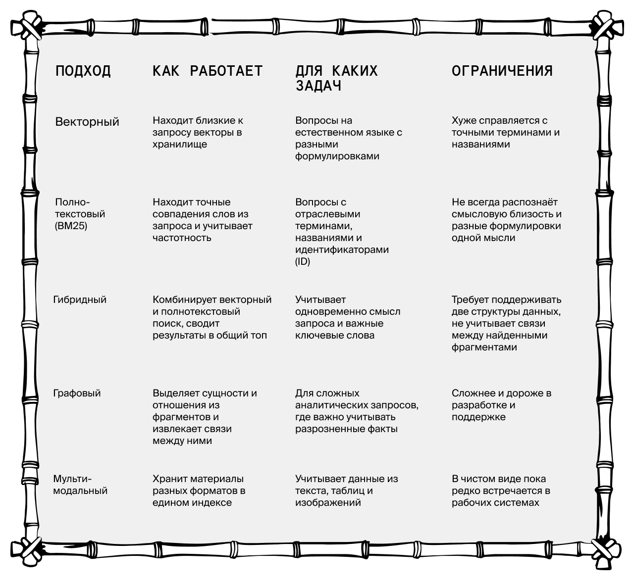

Алгоритм поиска определяется структурой индекса и задачей:
  • векторный находит фрагменты, близкие к запросу по смыслу;
  • полнотекстовый (BM25) ищет точные совпадения слов;
  • гибридный объединяет векторный и полнотекстовый поиск;

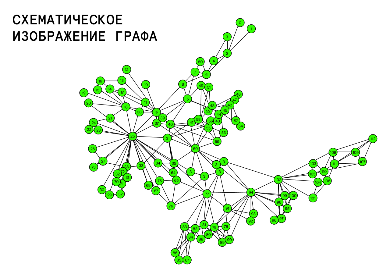

  • графовый учитывает сущности и связи между ними;
  • мультимодальный позволяет искать по текстам, таблицам, формулам и изображениям.
Лучше начинать с гибридного индекса – это оптимальный вариант по точности и стоимости. Графовый поиск стоит подключать, когда уровень качества ответов неудовлетворительный и тесты показали, что причина не в исходных данных.
«Графовый поиск может быть альтернативой агентскому RAG для сложных аналитических запросов. Например, когда в одной статье указаны условия кредита, а в другой есть информация о льготах. Он найдёт эту связь и объединит информацию.
Но создавать графовые базы сложнее и дольше. Появилась новая статья, и нам нужно перестроить весь граф. Это влияет на стоимость разработки и поддержки. Частые обновления обходятся дорого», – Екатерина Пославская, ML-разработчик KTS
