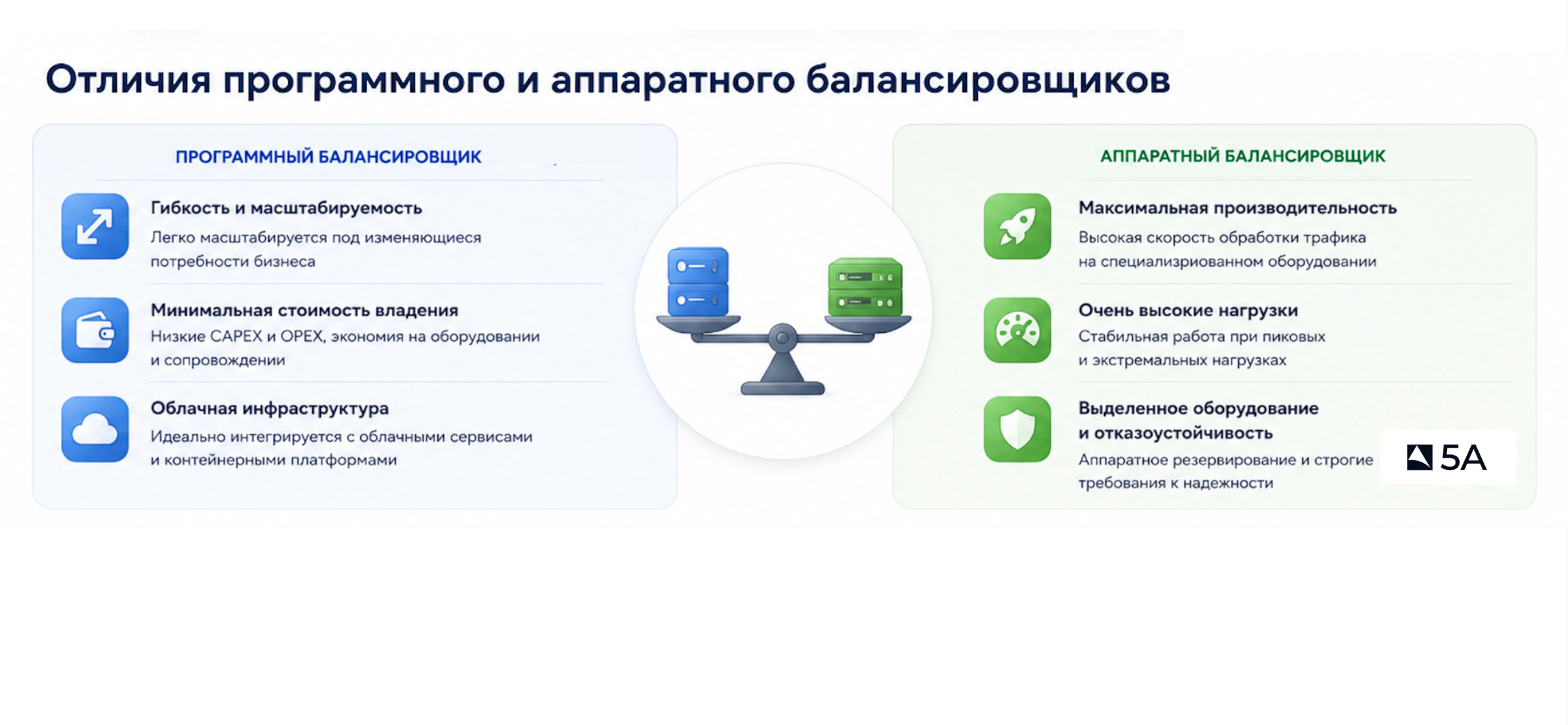

В каких сценариях стоит выбирать программный балансировщик
Программные решения демонстрируют себя эффективнее в 5 случаях.
  • Нужна максимальная гибкость
Если ваша инфраструктура часто перестраивается, добавляете новые микросервисы или переписываете маршруты, лучше использовать программные балансировщики трафика. Особенность таких решений — гибкость. Разработчики могут быстро изменить настройки ПО и при необходимости откатить их.
При этом облачные решения часто не имеют ограничений по производительности. Вы можете быстро подключить новые экземпляры балансировщиков и повысить пропускную способность.
Если же использовать аппаратные решения, то масштабирование станет целым проектом. Потребуется купить оборудование, подключить его и правильно настроить. Это может занять недели и даже месяцы.
Данная проблема особенно остро стоит, когда команды проводят эксперименты. Поэтому ИТ-компаниям, которые часто тестируют разные решения, стоит использовать именно программные решения. Программные балансировщики позволяют быстро развернуть и свернуть тестовый контур без заимствования мощностей из основной системы.
  • Используются микросервисная архитектура и контейнеризация
Современные программные балансировщики интегрируются с API-интерфейсами платформ оркестрации, что позволяет автоматически получать актуальные данные о составе сервисов и состоянии экземпляров приложений. Такое взаимодействие особенно востребовано в средах с использованием service mesh и микросервисной архитектуры, где оперативность отслеживания изменений становится одним из ключевых факторов эффективности.
Динамическое обновление конфигурации обеспечивает учет новых или выводимых экземпляров без необходимости перезагрузки балансировщика и без прерывания активных соединений. В отдельных сценариях балансировщик способен направлять трафик непосредственно к конечным точкам приложений, сокращая количество промежуточных сетевых переходов. Это позволяет снижать задержки и достигать более рационального использования ресурсов в высоконагруженных микросервисных средах.
  • Требуется интеграция с DevOps и CI/CD
Современная ИТ-инфраструктура строится по принципу «Инфраструктура как код» (IaC). Это означает, что все настройки от сетевых политик до правил маршрутизации хранятся в репозиториях, проходят код-ревью и применяются автоматически через пайплайны.
Программные балансировщики хорошо интегрируются в такую инфраструктуру благодаря 2 особенностям.
1. Управление через API
Большинство современных программных балансировщиков предоставляют REST API и могут управляться с помощью декларативных конфигураций или инструментов автоматизации, использующих форматы YAML и JSON.
  • Хранить конфигурацию балансировщика в Git вместе с кодом приложений.
  • Получать информацию об изменениях через API платформы после внесения изменений через kubectl apply или terraform apply.
  • Откатывать изменения за секунды через обычный git revert.
2. Интеграция с Terraform и Ansible
  • Terraform применяется для декларативного описания инфраструктуры балансировщика, то есть для создания виртуальных сервисов, сетевых интерфейсов, сертификатов, пулов серверов и других объектов. Каждый запуск Terraform приводит фактическую конфигурацию к заданному состоянию, что минимизирует риск дрейфа параметров.
  • Ansible, в свою очередь, автоматизирует эксплуатационные операции: обновление конфигураций, изменение политик маршрутизации, управление сертификатами, настройку параметров безопасности и проведение массовых изменений.
В результате балансировщик становится частью единого CI/CD-конвейера и поддерживает полностью автоматизированный процесс развертывания и сопровождения приложений.
  • Важно быстро масштабироваться
Если нагрузка на сервисы может существенно изменяться, то аппаратный балансировщик не подойдет. Если произойдет резкий скачок трафика, то оборудование станет бутылочным горлышком в системе. Оно перестанет справляться с задачами, из-за чего инфраструктура будет работать нестабильно, а безопасность окажется под угрозой.
Этого недостатка нет у программных решений. Обычно пользователи могут буквально за несколько минут добавить новые экземпляры балансировщиков перед запланированным скачком нагрузки.
  • Ограничен бюджет
Аппаратные решения, особенно импортные, стоят дорого. Капитальные расходы на покупку балансировщика трафика начинаются от 5-8 млн рублей, а решения для крупного бизнеса (например, от Вектор Технологии) продаются за 50-80 млн рублей. Такие расходы в условиях текущего кризиса могут стать проблемой для бизнеса.
Программные балансировщики можно разворачивать на стандартных серверах, а также на облачных платформах. Благодаря этому можно избежать крупных капитальных инвестиций в специализированное оборудование.
Используется преимущественно облачная инфраструктура
Современный бизнес может вообще не создавать собственные серверные и полностью полагаться на сторонние решения. Если вы используете облачную инфраструктуру в частном или публичном облаке, то покупка аппаратных балансировщиков не имеет смысла.
В таком случае программные решения — лучший вариант. Вы сможете быстро развернуть балансировщик в виртуальной среде и настроить интеграцию с другими модулями системы.
Когда лучше использовать аппаратный балансировщик
Аппаратные балансировщики используются в 3 сценариях.
  • Требуется гарантированно высокая производительность
Аппаратные балансировщики ориентированы на обработку высоких объемов сетевого трафика с предсказуемыми показателями производительности. За счет применения специализированных аппаратных ускорителей: ASIC, FPGA или сетевых процессоров, в зависимости от конкретной платформы, они эффективно справляются с задачами балансировки, обработки TLS и сетевой фильтрации даже в условиях интенсивной нагрузки. Дополнительное использование SSL-акселераторов позволяет разгрузить центральные процессоры при операциях с зашифрованным трафиком.
Такие решения обеспечивают пропускную способность от десятков до сотен гигабит в секунду, поддерживают миллионы одновременных соединений и демонстрируют высокую скорость установления новых сессий. Кроме того, специализированная аппаратная архитектура способствует минимизации задержек обработки трафика и гарантирует стабильность производительности в периоды пиковых нагрузок.
  • Используются ресурсоемкие функции L4-L7 при отсутствии собственных ресурсов
Программные балансировщики умеют терминировать SSL, инспектировать трафик и фильтровать угрозы, однако каждое такое действие потребляет процессорное время серверов общего назначения. Если инфраструктура уже испытывает высокую нагрузку, выполнение этих функций может потребовать выделения дополнительных вычислительных мощностей или отдельных серверов.
Аппаратные балансировщики, напротив, переносят ресурсоемкие операции на специализированные ускорители. В зависимости от модели это может включать SSL/TLS-терминацию, обработку трафика уровня L7, а также функции веб-защиты (WAF) и противодействия DDoS-атакам. Такой подход позволяет разгрузить основные вычислительные ресурсы и обеспечивает стабильную производительность даже в периоды интенсивной нагрузки.
  • Есть требования по выделенному оборудованию
В некоторых секторах (госсектор, банки, объекты критической информационной инфраструктуры) решение принимается не на основе производительности, а исходя из нормативных ограничений. В этой сфере программные балансировщики и облачные решения не подходят.
Нередко политики безопасности прямо запрещают размещение критических сервисов на стандартном оборудовании. Требуется специализированное устройство с сертификацией ФСТЭК/ФСБ, гарантирующее отсутствие недекларированных возможностей и защищенную обработку данных.
Кроме того, законодательство (например, Федеральный закон №58-ФЗ) обязывает бизнес в определенных секторах использовать решения только из Реестра отечественного ПО или Реестр российской радиоэлектронной продукции, что автоматически исключает большинство софтовых решений.

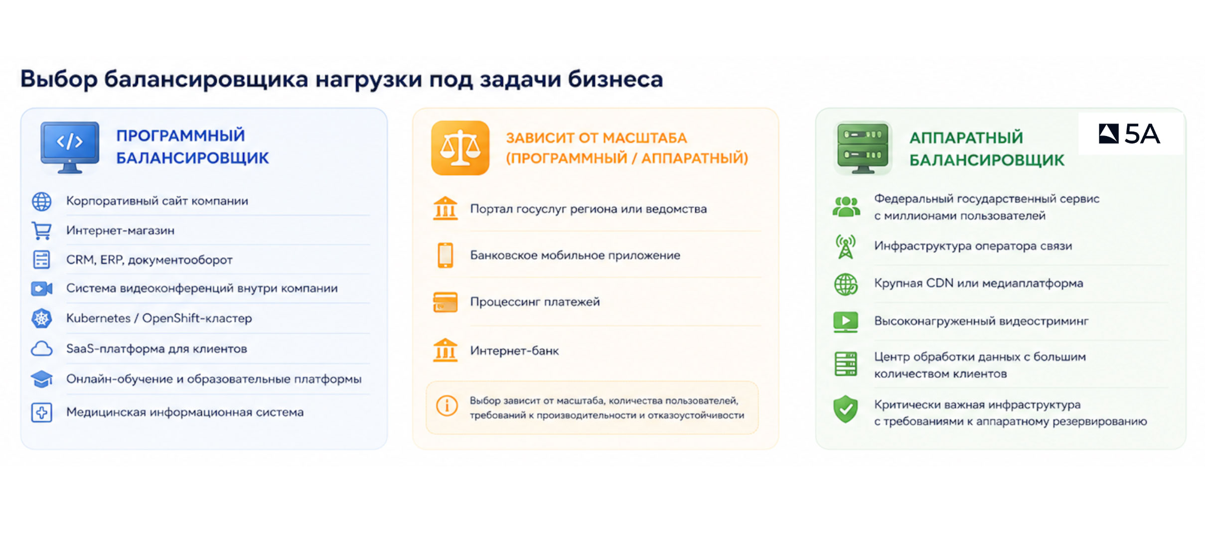

Краткие рекомендации
Подведем краткий вывод, какой тип балансировщика стоит использовать в зависимости от требований бизнеса.
Типичные сценарии
Прежде чем углубляться в технические характеристики программных и аппаратных решений, стоит посмотреть на задачу с точки зрения конкретного бизнес-кейса. Опыт показывает, что для 80% проектов выбор балансировщика очевиден.
Выбор между программным и аппаратным балансировщиком — это не битва технологий, а поиск компромисса между гибкостью и производительностью. Для 90% современных проектов, особенно работающих в облаках или на контейнерных платформах, программное решение становится оптимальным стартом. Оно легко автоматизируется и может масштабироваться вместе с бизнесом. Аппаратные балансировщики остаются нишевым решением для высоконагруженной инфраструктуры и КИИ.
