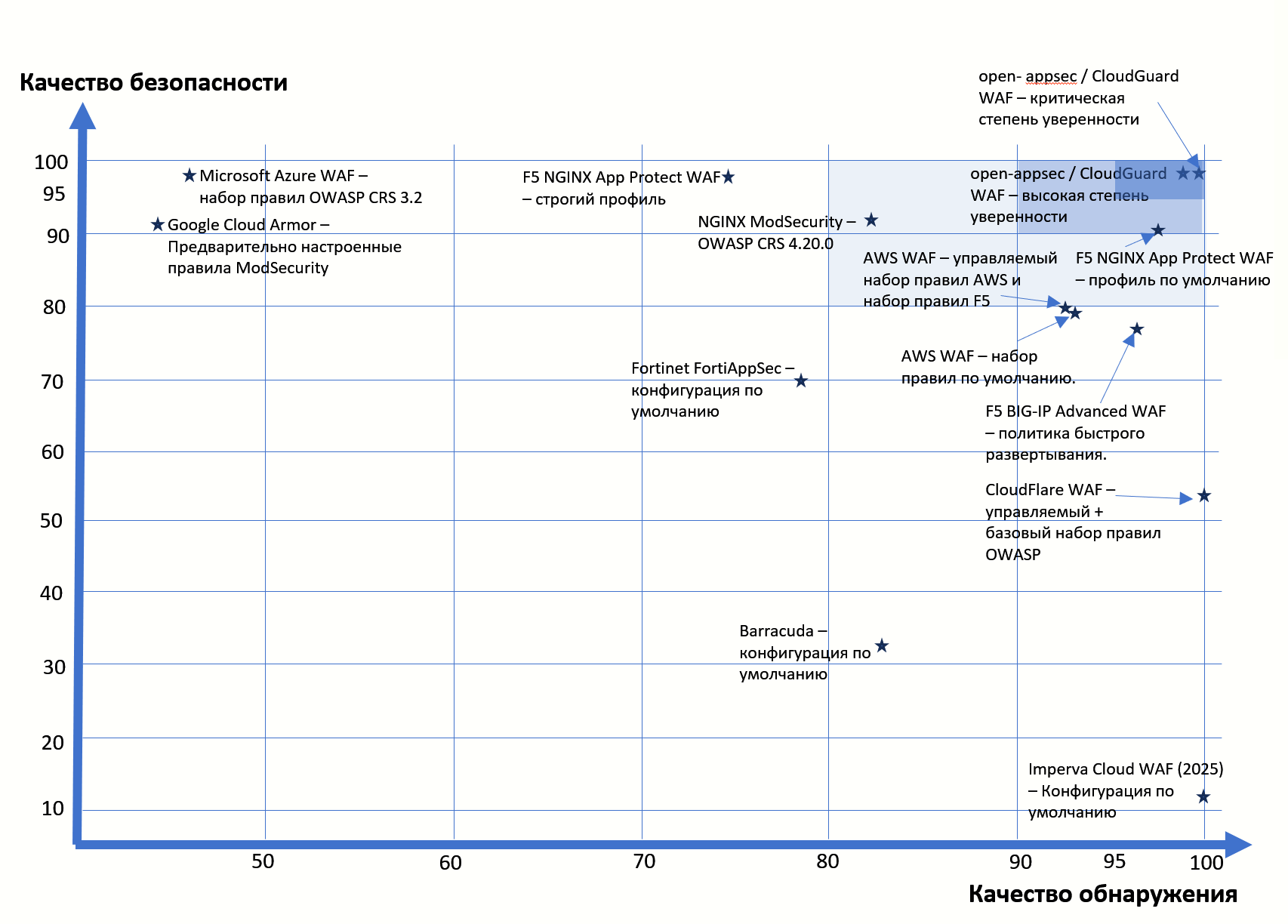

На диаграмме ниже показан итог того, как показали себя протестированные продукты по параметрам «Качество безопасности» (способность блокировать нелегитимное) и «Качество обнаружения» (способность пропускать легитимное).
Что в «сухом остатке»
Тестирование показало, что параметры обнаружения и безопасности часто взаимоисключающие, и лишь немногие WAFы могут похвастаться почти идеальным соотношением и того, и другого.
Оптимальное решение WAF должно обеспечивать баланс между двумя основными показателями: качеством безопасности и качеством обнаружения. Для этого имеется показатель, называемый сбалансированной точностью (Balanced Accuracy) – среднее арифметическое значение показателей качества безопасности и качества обнаружения.
